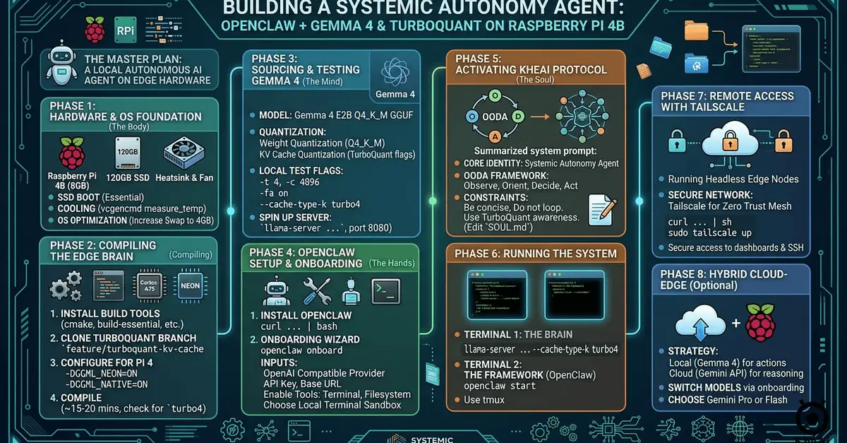

Informations à l’équipe de hailo on peut faire tourner Gemma 4 2B sur un Raspberry 4 avec Turboquant et openclaw

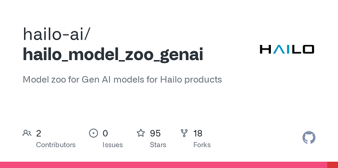

le blocage n’est ni la RAM ni le compilateur (le Dataflow Compiler compile deja des LLM, c’est comme ca que le zoo a ete construit), c’est le runtime generatif qui refuse de charger un .hef compile hors zoo.
soit ouvrir ce runtime aux modeles compiles par la communaute.
soit ajouter Gemma au zoo officiel

Ils pourraient intégrer turboquant afin améliorer la vitesse ( quelqu’un la bien fait sur un raspberry pi 4)
